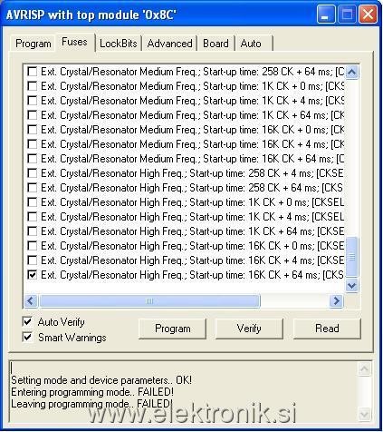

Ne, gre, ko grem v AVR studio se mi pojavi takale situacij (glej sliko)

Kaj ne gre ? Ce si ga najprej zaprogramiral tako, da pricakuje zunanji oscilator, potem prikljuci zunanji oscilator. Brez njega seveda ne bo slo.

Saj ni nujno da je oscilator 12 Mhz, lahko je bilo kaj do 16 Mhz, včasih gre tudi če daš na Xtal1 daljšo žico in potegne motnje iz okolice in odkleneš Mego, ko pravilno nasatviš fuse bite.

Naredi oscilator iz komponent, ki jih imas doma ali sprogramiraj en drug MCU, da generira clock.

Tukaj je link z starim dobrim 555, ki ga ima najbrž vsak elektronik doma v škatli. http://www.uoguelph.ca/~antoon/gadgets/555/555.html
Z njim lahko preprogramiraš fuse bite, da pripelješ takt na Xtal1 na Megi8
