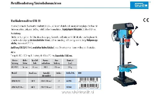

Sem moral svoje želje po kakšnem boljšem stebelnem vrtalniku in rezkalniku dat na stran in se ozreti po nečem dostopnejšem - kdo uporablja tegale. Kako se obnaša? Cena je 265€
(imam namen dat gor tudi Siemensov frekvenčnik za brezstopenjsko regulacijo vrtljajev , pa nekoč še križno mizico ,...pa nekoč v daljni prihodnosti mogoče gor dat koračne motorčke - za vse to pa bi rad stabilni stroj)

Za vse naštete predelave bi jaz izbral kakšen drugačen stroj.
Vsi ti podobni strojčki so narejeni podobno, z istimi napakami.
Če imaš možnost spusti vrtalno glavo v spodnji položaj in jo poskupi pomajati, če imaš srečo bo v meji sprejemljivega za kakšnega garažnega šlosarja, za predelavo v cnc pa nikakor ne.
sej odlitki noge in mize gledajo mamljivo vendar pogej še z druge strani, in videl boš da so tanki kot "papir".
Stroj je dobr za ročno vrtanje lukenj ( ne za TIV) za predelavo pa je to stran vržen denar...

Ogledal sem si par teh vrtalnikov npr: JET, Interdiskont , Gude , neki WD Tools..,Knuth , Walter ?
Vrtalniki so praktično vsi enaki , skoraj enaki motorji , skoraj enaki odlitki skoraj enako postavljne uvodnice in stikala . Še kar jih najbolj loči je barva Jet je bel , Interdiskont oranžen, Gude je moder , prav tako Knuthin WD tools , Walter je olivno zelen
...tanki kot papir no ja 60kg ni malo za metrski vrtalnik. Prednost je Rohmova hitrovpenjalna glava ( ne bom nabavljal morseje ) ki je ostali nimajo
križne mizice so na ebayu po cca 150€ (za 250€ je že zelo dobra), frekvenčnik že imam , mogoče tudi kakšno digitalno kljunasto merilo iz lidla za globino..
vrtalnik komaj ima dodan frekvenčnik je okoli 1000€ s križno mizico pa okoli 1700€
videl sem nekaj sicer tudi med 800€-1000€ samo je še vedno 3*dražje kot osnovni vložek. Glede na to da delajo fantje tu gor CNC s konstrukcijo iz mediapana in predalčnimi vodili s presenetljivimib rezultati - vsa čast jim .
Za tiskana vezja imam super uležajenega 150W Proxxona nekje na forumu je slika.
P.S. Katerega bi pa ti izbral ?
