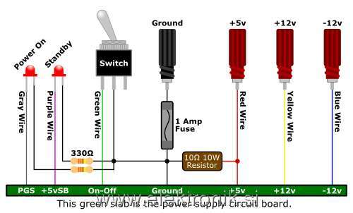

Evo.
Vse žice iste barve veži skupaj.
 Velikost datoteke:  18.84 KB
 Pogledana:  9424 krat
lp Jure

Hvala, bom še po tej shemi sprobal Wink
Imam pa še eno uprašanje glede na to da je 1A varovalka na masi. Jaz bi rabil 4,5A, ima to kako vezo? Ali lahko dam enostavno močnejšo varovalko?
Jule
Prispevkov: 2533
Aktiv.: 11.79
Kraj: Ajdovščina
PrispevekObjavljeno: Sre Jun 02, 2010 9:20 pm    Naslov sporočila:   Odgovori s citatom
Ne to nima veze, ker to je shema za manjše tokove.
Zato je tudi bremenilni upor večji(po upornosti).
Če boš obrmenil z par amperi 5V linijo boš dobil ven tudi veliko več.
Jaz ta napajalnik imam kar brez upora, saj za par mA z 12V linije praktično ni treba predupora.
Ko pa rabim večji tok (za sprobat kaki elektromotor) pa vežem na 5V 2 - 3 avtomoibilski žarnici - vsaka potegne cca. 2A.
Tistih ledic na shemi ti ni treba vezati, napajalnik bo vseeno deloval.
lp Jure
