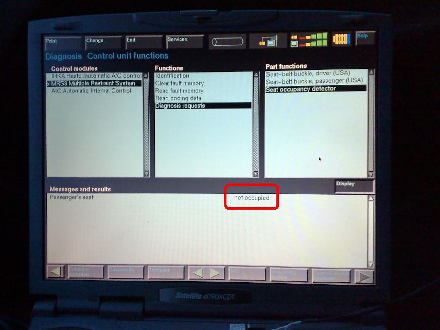

Če je vmesnik pravi in podprt z ustreznim softwerom lahko vidiš skoraj vse. Jaz pri svojem lahko za test obračam kazalce v armaturi, koračne motorčke za lopute klime, prižigam vsako žarnico posebej ali pa gledam, če je sovoznikov sedež prazen ... Smile

Iztok, kateri software imaš? Mene namreč jezi, daimam same takte-take verzije programov, ki imajo bolj malo možnosti. Jezi me tudi, da ne morem pogledati "zgodovine" napak na avtu.
Recimo se na avtu prižge določena lučka, a se čez nekaj minut ugasne, večkrat podobno. In takrat ko priklopim tester je vedno ugašnjena ter ne morem videti kode napake, zakaj gori. Na servisu pa pogledajo zgodovino in vidijo vse napake Think
Azrael
Prispevkov: 4432
Aktiv.: 22.21
Kraj: Gorje
PrispevekObjavljeno: Sre Avg 04, 2010 12:22 pm    Naslov sporočila:   Odgovori s citatom
Po dosedanjih razlagah mislim, da je Iztok pripel screenshot programske opreme za BMW, sicer pa ima vsaka avto firma urejeno po svoje. Nekateri hudo oskubljeno, drugi več. In povečini nezdružljivo.

To je BMW DIS diagnostični program samo za to znamko ... http://ucables.com/ref/BMW-GT1
Omogoča tudi vpogled v zgodovino napak, ki jih izpiše skupaj s podatkom na katerem prevoženem kilometru se je kaj zgodilo. Pa še cel kup drugih funkcij ...
Obstajajo tudi univerzalni testerji, ki kljub ceni preko 25k€ ne delujejo tako dobro kot namenski za vsako znamko posebej. Npr. DIGA
Rešitve z raznimi ELMji in podobnim pa so bolj zasilno diagnosticiranje napak na motorju, v druge module pa ne morejo. Proizvajalci avtov namreč v zadnjih letih na podatkovni pin 7 v OBDju vežejo le še motorni računalnik ostalo pa razen napajanja po lastni izbiri ...
