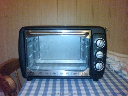

PrispevekObjavljeno: Sob Okt 23, 2010 7:04 pm    Naslov sporočila:   Odgovori s citatom
Danes sem bil v emezeta v Palmanovi in kupil najmočnejšo pečko 1500W.
Ima 25l prostornine ter tudi ventilator. Cena 44.9'€
Rezultat.... Stvarca greje približno 1st.C na sekundo. Temperaturo 200 st.C doseže v 170 sec. Maksimalno 240 st.C po 260 sec. Dosti slabši rezultati so ob uporabi ventilatorja. Tu se verjetno pozna zelo slaba (praktično je ni) izolacija.
Razmišljam, ali bi bilo bolj smotrno vgraditi 2000W grelce in boljšo izolacijo?
 Velikost datoteke:  104.16 KB
diagram peči.pdf
Črtice po X smeri pomenijo 10 sec. Po 260 sec. Sem peč izklopil.
 Ime datoteke:  diagram peči.pdf
 Velikost datoteke:  10.67 KB
 Downloadano:  27 krat
Lep dan
Simon

PrispevekObjavljeno: Sob Okt 23, 2010 7:17 pm    Naslov sporočila:   Odgovori s citatom
Za začetek jo mogoče samo izoliraj, če praviš da ta nima izolacije. Kasneje bi pa lahko vanjo znotraj dodal še halogen katerega bi kontroliral, pa bi se približal k 2KW.
Tam kjer je ventilator(če je to na vrhu) ga daj proč in predvidi vgradnjo halogena.
