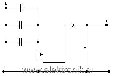

načrt priložen. Drugače pa imajo take module razni proizvajalci, npr. Schrack, ETI Izlake, lahko pa iščeš tudi po načrtih za smer vrtenja. So v več števikah Elektorjev, od enostavnih z nekaj kondenzatorji, upori in LEDicami, do bolj de-luxe izvedb (Drehfeldrichtungsanzeiger)

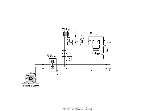

Tukaj je ena starejša varjanta na osnovi prejšne skice L.P.
 Velikost datoteke:  95.84 KB
 Pogledana:  62 krat
Aktiv.: 39.67
PrispevekObjavljeno: Tor Jan 11, 2011 7:13 pm    Naslov sporočila:   Odgovori s citatom
Mirko,
tale shema je strahovito čudna...
- En tranzistor je BC14_
- BC107 dela kratek stik na 24V napajanju (sicer preko 2k2 upora, ampak druge funkcije nima)
- rele sploh ni logično povezan na detektorsko vezje
- dioda pri releju je bolj sama sebi namen kot za dušenje špic
-... ipd
skratka, totalna brca sam sebe v rit Angel
upam, da tega vezja ni kdo zares sestavil Brick wall

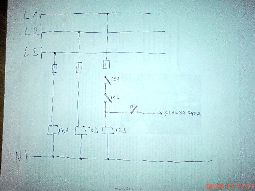

Z enim transformatorčkom in relejem se da vse napraviti, da se ob odsotnosti katere koli faze ali nule ne bo dalo vklopiti motorja oziroma se bo kontaktor izklopil.
Bistven je del vezja na levi strani. Na desni strani je potem lahko karkoli, samo da je priključeno med fazo R in nulo N.
Vezje za krmiljenje, ki potrebuje prisotnost vseh treh faz in nule.

Tranzistor je BC141
Vezje je pa starejše in ga sam nisem preizkusil,ker za priklop generatorja v omrežje zahtevajo boljšo zaščito proti omrežju.L.P.
