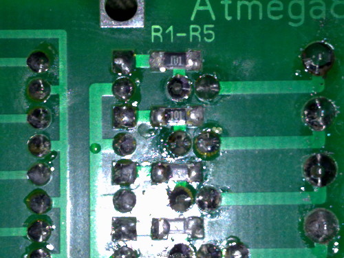

zanima me tale senzor vlage in temperature sht11.
na data linijo kaže da moram vezati še 10k pull up upor, vendar imam že vezane pull up upore na vse digitalne vhode mojega krmilnika avr atmega 8.
na njih je oznaka 101, izmeril sem upornost,vendar se mi zdi malce majhna saj mi kaže le 100ohmov.
ali bi bilo kaj narobe če tega 10k pull up upora nebi vezal?ali senzor nebi deloval pravilno?
Lp!

101 je za SMD že prav. Prvi dve cifri ti povesta vrednost (10) zadnja cifra pa mnogokratnik (ali pa koliko ničel moraš še prišteti) v tvojem primeru še eno ničlo zraven. Torej 10 0 = 100. Če bi pisalo 333 je to 33000 = 33kohm...itd. Prilepi shemo, lahko jo direkt na forum. Meni se zdi zelo čudno, da imaš 100E pull-up upore.

ja na digitalnih imam 101, na analognih pa 102.
tule je slika:
[/img]
Kolikšna je nadomestna upornost vzporedno vezanih uporov 100R in 10kR ?
Toleranca 100R upora je ?
Glede na pdf-ja za SHT11 in ATmega8 je pri 100R pull up uporu in 5V napajanju prekoračen max. tok izhoda pri obeh (pri 3.3V samo pri SHT11, pri ATmega8 pa je lahko prekoračen tok v napajalnih pinih - odvisno od števila pinov s 100R pull-up upori in njihovega stanja).

ja nadomestna upornost je R= R1+R2+...
imam 5 pull up uporov torej je Rn=500ohmov
tolernaca +/- 5% se mi zdi

@swaggeru: na tvojih uporih bi moralo pisati 103 ali pa 1002m da bi imel 10k upore. Zamenjaj, preden uničiš ali senzor, ali mego. Namreč, 50mA toka na en pin je zelo veliko...

torej moram kupiti 5 pull up uporov za vse vhode ali je dovolj eden upor? in mora biti 103?

Bo verjetno 5 kosov kar prava številka.
Razen če bi rad testiral, ali lahko z obstoječimi pull-up upori res lahko kaj "skuriš"...

potem najbolje da zamenjam vseh teh pet 100ohmskih z temi novimi 10k??
ste prepričani da gre sht na digitalne vhode?
torej bom porabil dva digitalna vhoda, enega za data in enega za skc.?
Nisi napisal za kaj rabiš ostale pine s pull-up upori. Glede na pomanjkanje informacij bo najbolje, če za nasvet vprašaš vedeževalko.
in mora biti 103?
Ni nujno. Proizvajalec senzorja priporoča 10K upor.
Spodno vrednost upora določata tokovni zmoglivosti izhodov obeh čipov.
Zgornjo pa (ne nujno v tem vrstnem redu) tip (upornost) vhodov, hitrost signalov, dolžina / izvedba povezav in še kaj bi se našlo.
