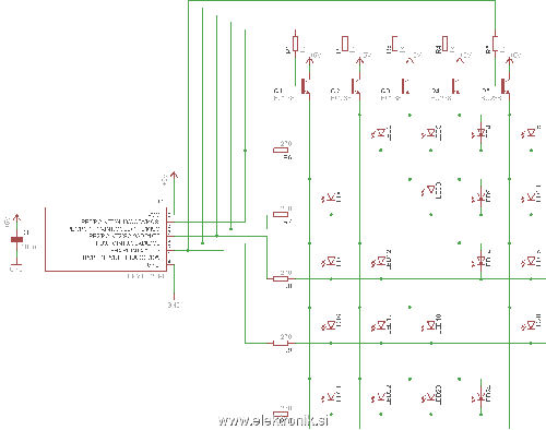

Rabil bi pomoč, rad bi sprogramiral nekaj LEDic, ki so v charlieplexingu... (prilagam shem) Na izbiro imam attiny85 in atmega32, programiram v Cju, ampak sem se bolj na začetku. Bi mi lahko kdo izmed vas malo razložil kako naj to sprogramiram in ali je attiny85 vredu za ta projekt? Zelo bi mi tudi pomagal kakšen primer kode.

Svetujem ti, da najprej preučiš, kaj Charlieplexing sploh je. To, kar imaš ti na tej shemi, niti približno ni.

David2204: Tam ker sem dobil shemo pise da je, sem pa ze gledal to na wikipedii in se kar ujema z tem kar tam pise...

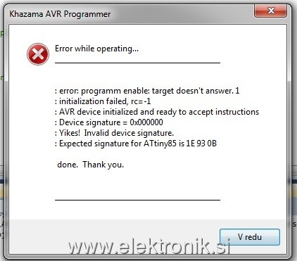

Imam problem, danes sem dobil krmilnike in ko sem hotel naložit kodo na attiny85 mi khazama vrže ven napako, ne vem kje je problem?

A si že kdaj programiral nov mikro z USBASP programatorjem?
Na USBASP imaš en jumper, mislim, da JP3, ki omogoča počasen clock za target device.Ker je nov mikro sprogramiran na 1 MHz je treba uporabiti počasnejši clock. Natakni JP3 in najprej sprogramiraj fuse bite (dvigni hitrost jedra) potem lahko JP3 odstraniš in programiraš normalno dalje. Jaz sem namesto JP3 dal na ohišje programatorja navadno klecno stikalo.

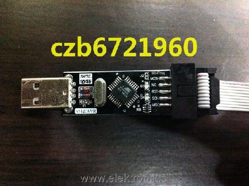

Sem pregledal programator in nikjer ni jp3 je samo j2, probam j2 skupaj povezat?

Poglej na shemo svojega programatorja. To imaš najbrž tisti kitajski USBASP? Če je tako, potem imaš najbrž novejši FW na programatorju. POglej v Khazamo,pod nastavitve in nastavi SCK (SPI Clock) na najnižjo možnost. Poglej, če ti ga prebere, če je odgovor da, potem nastavi fusebite na višji clock (8MHz) naprimer, potem pa daj SCK na AUTO. In bo stvar delala.

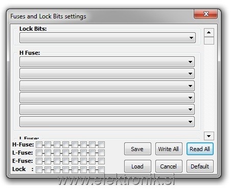

Sem nekaj probaval pa nedela, kje nastavim fusebite? Prilagam še en posnetek da mi boste lažje pomagali. Klik...
Tega uporabljam

Fuse bite nastaviš s programom Khazama -> Command -> Fuses and Lock Bits
SCK pa nastaviš v Command -> Program Options
Če imaš vse povezano tako kot mora (MISO, MOSI, SCK in RESET) ter imaš mikro pravilno priključen na napajanje, potem je samo to.

Napajam kar iz programatorja, naj bi bilo vse prav priklučeno... Bi mi lahko samo povedal kaj naj označim? CLK sem dal na 500Hz.

PrispevekObjavljeno: Pet Avg 10, 2012 6:58 pm    Naslov sporočila:  LP G Odgovori s citatom
Najprej daj read all, da vidiš, kaj imaš sploh not vpisano...
Potem pa pobriši Divide internally by 8 ( s tem boš dvignil jedro na 8MHz).
Ko boš dal Read All, boš najverjetneje imel kljukico tam, kjer piše Divide internally by 8, tisto kljukico daj stran. Tako boš še vedno imel notranji oscilator, ki teče na 8MHz, vendar clock za jedro ne bo več deljen z 8 (jedro pri novih mikrotih je vedno na 1 MHz).

PrispevekObjavljeno: Pet Avg 10, 2012 8:45 pm    Naslov sporočila:   Odgovori s citatom
Ne dela, bom jutri probal nekaj na protho bordu naredit in sprogramirat da vidim ce bo potem slo? Bi te pa prosil ce bi mi lahko ko bos lahko poslal kaksen printscreen.
