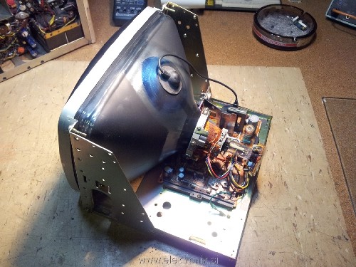

V službi se nam je pokvaril monitor od 25 let starega CNC stroja z BoschM8 numeričnim krmiljenjem. Izgleda da je crknil VN trafo, ker ni visoke napetosti, ostale napetosti pa so prenizke. Ker se mi je ustavilo, iščem pomoč na forumu.
Res je stroj potreben dobre posodobitve ali tudi menjave za novega, a na hitro se v teh časih tega ne da.
Ali bi se dalo ta ČB monitor zamenjati s čim sodobnejšim? Vga monitor ne paše- sem že probal.
Ali pa bi se kje našel še kak tak monitor ali kartica ali pa nasvet ali VN trafo ki bi ustrezal ??....
Prosim za pomoč ....

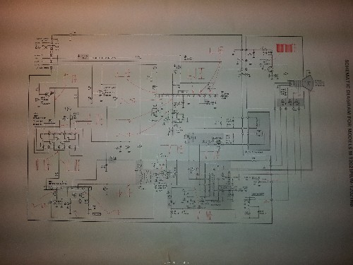

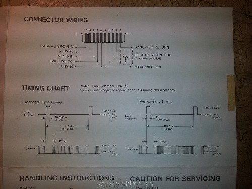

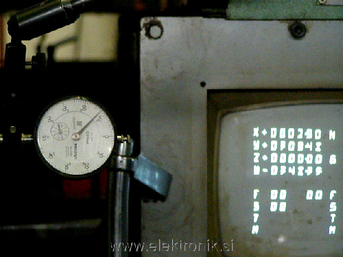

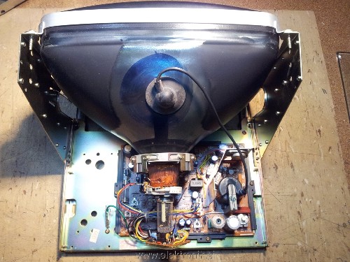

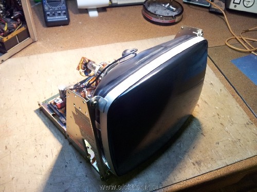

Monitor, ki ga imam (še iz Iskre Delte) diagonale cca 29cm, bi ti mogoče električno ustrezal. Je zelen in še nikoli uporabljen. Nivoji so TTL.
Slikal sem na hitro zato so slike nepravilno osvetljene. Mislim, da za silo bo.

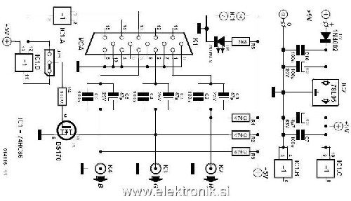

Sam imam kar nekaj monitorjev: eden je Gorenje Paka3000 (Iskra Delta?),včeraj sem dobil še enega od starejše verzije Boscha, ki pa rabi video kompozit signal, ponudbo pa imam tudi za nekaj originalnega od M8. Tvoj mi najbrž ne bo ustrezal.
Lahko poskusim narediti adapter po tem načrtu, ki ga prilagam
Se bo že kaj rešilo

Ta adapter, katerega shemo si pripel, je VGA->RGB adapter.

To je res, vendar je na G izhodu sestavljeni kompozit signal, na R in B pa ostali barvi ki jih pri ČB ni. Mogoče bo ustrezal....

PrispevekObjavljeno: Sre Jan 09, 2013 5:02 pm    Naslov sporočila:   Odgovori s citatom
Bravo!
Z adapterjem in starim boschevim monitorjem dela !!! Very Happy
ne sekiraj se, če kaj crkne, vsaka šola nekaj stane!

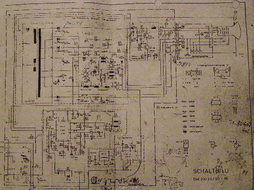

Te zadeve gredo sicer zdaj počasi v zaton. Pri nas imamo še nekaj strojev take starosti kot ta, pa še kar delajo. Jih pa posodabljamo, kolikor se da .
Še en bolj zanimiv display je tale ruski, ki sem ga zamenjal pred par leti. Eden take sorte pa še dela-
