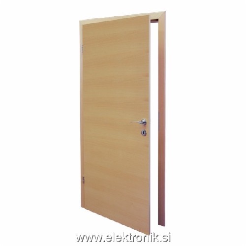

Evo, primer čisto običnih vrat za par 10 eur, nekaj takega bom vgradil.

webmouse
Prispevkov: 1059
Aktiv.: 5.50
Kraj: Bloška planota
PrispevekObjavljeno: Čet Okt 24, 2013 5:26 pm    Naslov sporočila:   Odgovori s citatom
