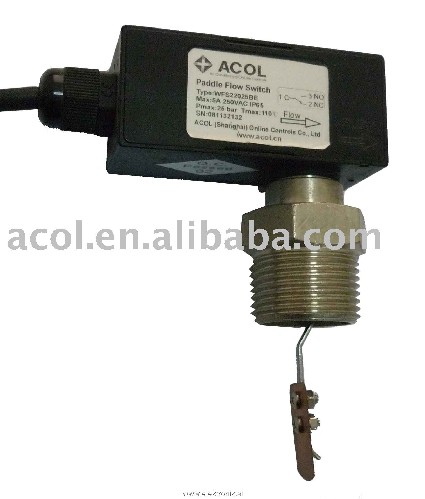

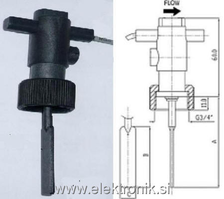

PrispevekObjavljeno: Sre Jan 15, 2014 1:33 am    Naslov sporočila:   Odgovori s citatom
Pogooglaj malo za Gentech FS-02 ali Gentech FCS-01. Se dobijo že za tretjino cene, ki si jo omenil.

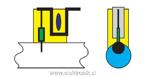

MarE69 je napisal/a:
Malo loputko daš na kos plastike na notranji strani medeninastega čepa, gor daš še magnet (zeleno), od zunaj pa v čep zavrtaš in vstaviš reed kontakt. Loputa z magnetom je v vodi, reed pa na suhem.
Prilagam eno skico te trapaste ideje.
To ni trapasta ideja. Tako so narejena stikala v nekaterih toplotnih črpalkah.

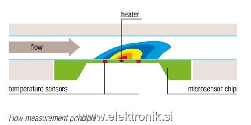

Mare hvala. Obe ideji sta dobri. V smeri drugega predloga sem že razmišljal, s tem da bi uporabil recimo dva LM35 enega bi segreval z uporom drugega pa ne. Tole bi delalo, če bi bila cev prazna, ne vem pa, kako bi se obnašalo, če bi v njej voda stala?
Sem pa prišel na idejo, da bi lahko senzor dal na izpustu, kjer ob ustavitvi ni vode. Tam bi ta varianta sigurno delala. Delal pa bi verjetno tudi kapacitivni senzor.
Iztok, tisto na Farnellu sem gledal preden sem zastavil vprašanje. Morda veš na kak princip delajo tisti senzorji? V datashetu nisem našel nekega uporabnega podatka. Tista lowcost (12€) varianta je zanimiva. Ok narediti bi moral bypass kajti tisti Fi je premajhen.

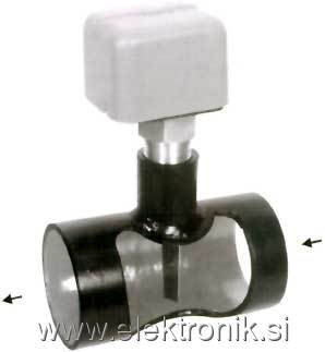

Sem že razkopaval originalne flow-switche od toplotnih črpalk. Velika 100 kW in mala 10 kW imata enako narejeno. Točno tak kot na sliki FS.jpg.
Narisat mi ne gre sedajle, je pa zadeva nadvse preprosta.
Cev je v obliki T kosa in v sredinski kos je vstavljena ploščica, v katero se zaleti voda, ko se premika. Na robu cevi je pant - tečaj, na katerega je vpeta palčka s ploščico na koncu. Na drugi strani palčke je permanentni magnet. Ta del je izven glavnega toka vode. Cel ta sistem je zaprt.
Potem je na drugi strani stene drug permanentni magnet, ki služi kot vzmet, da porine ploščico nazaj v prvotno lego, če ni pretoka. Poleg je pa še eno reed stikalo, ki zazna premik magneta na palčki. Upam, da je razumljivo...
