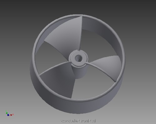

ElGrigon
Prispevkov: 3883
Aktiv.: 16.87
Kraj: okolica Lenarta
PrispevekObjavljeno: Pon Jun 16, 2014 11:09 pm    Naslov sporočila:   Odgovori s citatom
Sprintana ne gre?
 Velikost datoteke:  144.75 KB
lp, ElGrigon
Aktiv.: 39.69
PrispevekObjavljeno: Pon Jun 16, 2014 11:31 pm    Naslov sporočila:   Odgovori s citatom
Balansiranje je še najmanjši problem, če gre za test in za nižje hitrosti.

@ElGrigon: Printana ravno ne vem koliko časa bi vzdržala?
