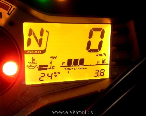

Aktiv.: 39.67
PrispevekObjavljeno: Sob Jul 12, 2014 11:28 am    Naslov sporočila:   Odgovori s citatom
Se strinajm, popolnoma lepo se da vozit brez. Ampak ker je že gor, pač včasih pogledam kaj piše Smile
Nisem pa nikoli raziskoval, kako deluje. Je že integriran v armaturko. Mašina ima ABS. Iz električne sheme ni razvidno nič. Po mojem je shemo nekdo doma narisal ko je motor razkopal Smile Po mojem res deluje na podlagi razmerja obratov. Mojega včasih zmedem, ko "divje" šaltam brez da bi spustil sklopko, pa cifra zgine. Ko spustim sklopko po pol sekunde že ve katera prestava je.
Mogoče malo google povprašaš?
Sicer pa bi ti moral prodajalec prikazovalnika povedat točno kakšen signal se pričakuje na vhodu.
