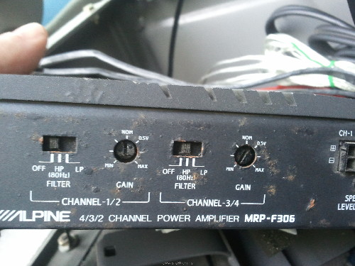

tukaj je slika.Kakšna ideja kaj naj spremenim?

Obe stikali "Filter" daj na LP (Low Pass) in zmanjšaj obe ojačenji (Gain).
LP, Igor

Najprej:
- Stric Google pravi, da je ojačevalec 4 kanalni in se ga da priključit na več načinov;
- Ali imaš shemo - navodilo, kako je treba povezati zvočnike, sicer stric GOOGLE....
Alpine MRP-F306
2 × 50 Watt Kanal 1 + 2 an 4 Ohm
4 × 45 Watt Kanal 1 bis 4 an 4 Ohm
Stromaufnahme 22,3A
Wirkungsgrad 59,6%
1 × 144 Watt Kanal 1 + 2 gebrückt an 4 Ohm
2 × 117 Watt Kanal 1 + 2 sowie 3 + 4 gebrückt an 4 Ohm
Stromaufnahme 35,8A
Wirkungsgrad 48,3%
1. Koliko glavnih zvočnikov imaš – kam so priključeni – na ojačevalec kanal 1 in 2 ali na radio?
2. Subvofer kam je priključen na okačevalec kanal 3 ali 4.
Če so glavni zvočniki na kanal 1 in 2 potem je mali preklopnik v položaju HP
Subvofer na kanal 3 ali 4 potem je mali preklopnik od kanala 3,4 na LP
Pazi vsak zvočnik je povezan z svojim dvožilnim kablom.
Minusev od sosednjih zvočnikov ne smeš povezovati skupaj!
Pazi noben kabel ki gre na zvočnike, ne sme biti povezan z maso oziroma šasijo avtomobila tudi minus pol od zvočnikov ne!
Predvidevam, da imaš nekaj narobe povezano, sicer je lahko tudi kaj narobe z ojačevalcem. Najprej preveri povezave!
