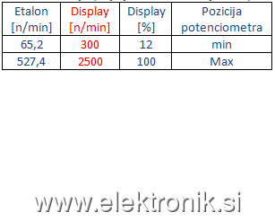

Imam težave s prikazom na display-u frekvenčnika (manual frekvenčnika v prilogi). Obrati mešala v [n/min] niso ok, med tem ko so dejanski obrati na osi mešala in prikaz v % ok (meritve v prilogi).
Dejansko je prikaz n/min na display-u cca 5x večji kot bi moral biti. Morda veste katere parametre v frekvenčniku moram spremeniti, da bi bil prikaz n/min ustrezen (5x manjši)?

meritve
