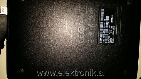

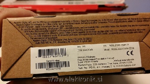

Iščem zunanji USB disk WDBUZG0010BBK-EESN.
Staremu je odpovedala elektronika, ki bi jo rad nadomestil z drugo. Podatke bi pa rad rešil. Zato gre za točno določen model diska.

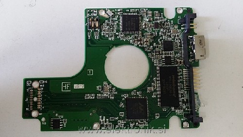

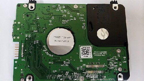

Tiskanino sem odstranil.
Na spodnji fotografiji je opazen vpliv temperature v spodnjem desnem kotu tiskanine (pod QR kodo). Zanimivo je to, da na nasprotni "zažganega" mesta ni nič, ampak je glede na video le BIOS čip. Je pa v neposredni bližini mesto podnožja za krmiljenje diska (levi del tiskanine na prvi fotografiji).

Ta "ožganina" je značilna oksidacija (patina/vovk) kontaktov in vsaj na teh CON1 kontaktih nima vpliva na delovanje. Ima pa na spodnji strani, kjer so kontakti za "actuator arm" in motor. Zato z navadno radirko očisti kontakte na poziciji št. 1. Kaj več na hitro ne moreš storiti. Ostale telovadbe zahtevajo že odpiranje samega diska, kar ti, če nimaš izkušenj in da še nimaš podatkov na varnem, odsvetujem. Ali pač.
Št. 2 sta bios čipa, ki bi jih moral prestaviti iz stare plate na novo v kolikor uspeš naročiti točen model pcb 2060-771961-000 REV.P1 za tvoj model WD-ja.
