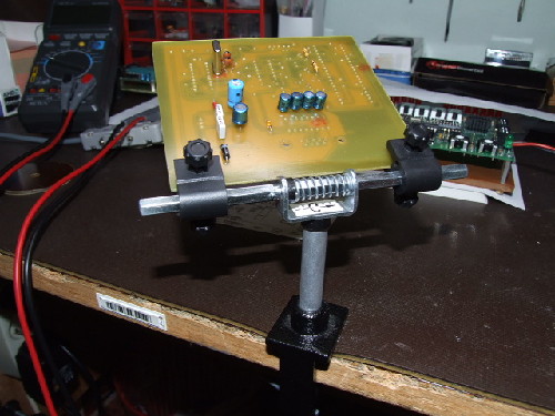

Sam uporabljam to na sliki. Pa mali primež!

Aliboj,mene zanimato stvar.Na delu,kjer je vzmet se to pomika korak(obračanje)?Tisto ki ima Silvo,kako se pritrdi držalo za elemnti.Ali sam priviti ali je na vzmetno.Vsoboto sem bil v Lj in mimogrede skočil v Conrad in so imeli držalo na krokodilčke z lečo.Ostalo pa po naročilu.Pa sem mislim pogledati.

Stojalo se privije na mizo, po vertikali lahko ploščico obračaš za 360 stopinj, na delu, kjer je pa vzmet, pa jo lahko obrneš v šestih korakih; se pravi v šestih korakih od spodnjega do zgornjega layerja.
