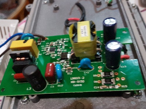

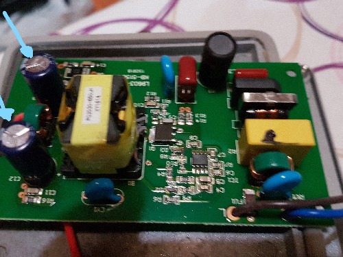

PrispevekObjavljeno: Ned Dec 10, 2017 8:11 pm    Naslov sporočila:   Odgovori s citatom
Elektrolita zamenjana, obnaša se enako. Diode sem zmeril ohmsko in so ok.
Kaj bil lahko še bilo.. Škoda se mi jih zdi vreči, ker imajo lep design, v srebrni barvi.
Prilagam sliko gonilnika

PrispevekObjavljeno: Pon Dec 11, 2017 12:07 pm    Naslov sporočila:   Odgovori s citatom
Rumeni element - najbrž kondenzator je videti ožgan. R2 oznaka je sicer zraven, samo takega upora še nisem videl.
Ah ja, fotke so pa skoraj neuporabne.
LP Robi

PrispevekObjavljeno: Pon Dec 11, 2017 8:42 pm    Naslov sporočila:   Odgovori s citatom
Ja, tisto rumeno je folijski kondenzator, ki je OK. Na vrhu je od črne mase, ni ožgan.
Diode so v redu saj utripajo ,kot sem napisal 0,5 Hz.
Nimam vira cca 70VDC,kolikor zahteva reflektor.
Lahko kje pomerim napetost, da bo napaka bolj jasna.
Slike so super, sam pred objavo sem moral zmanjšat velikost (5MB max). Original je super.
Aja, na napajalniku ni posebnih oznak, ker je integriran z reflektorjem.
Kje naj nabavim gonilnike 30W 60-80V

Slike tudi slučajno niso super, vsi napisi so dvojni, vse je zelo nerazločno in razmazano in to nima zveze s pomanjševanjem.
Kar se tiče napajalnika za LED, je pa vse skupaj govorjenje na pamet, dokler ne boš napisal kaj si pomeril, če si sploh kaj in koliko toka potegnejo same LED diode.

Res, lahko bi pri fotografiranju počakal, da kamera najprej izostri in potem slikaš in če si želel slikat od zelo blizu, to pač ne bo šlo. Fotografiraj še 1x, z obeh strani, tudi vezje spodaj.
Na majhnem zaslonu mogoče res zgleda v redu (če si čorav) ampak na večjem zaslonu pa... Ali pa rukneš en štamprle, da se nehajo trest roke... Twisted Evil
