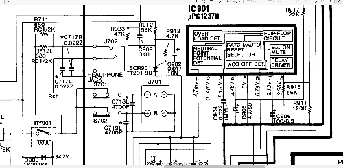

Poglej še rele RY901 na izhodu nedelujočega kanala in MUTE driver pin6(IC901), pa overload detektor napetost: Pin1(IC901).
Če so bili polomljeni priključki na izhodu, je lahko ostala kakšna skrita poškodba povezave na tiskanini. Preveriš z ohm metrom. Tudi Speaker switch A-B bi blo dobro pogledat, če je vse tako kot mora bit.

Rele bom še preveril, napetosti na IC 901.. so kot na sliki. Preklopnik bom pa tudi še preveril, takisto tudi potenciometer za levo/desno.
edit: Rele, preklopnik (zvočniki on/off) in potenciometer L/R sem preveril, poteciometer prešprical (razdrl)...grem še enkrat vse malo povezati skupaj Smile
