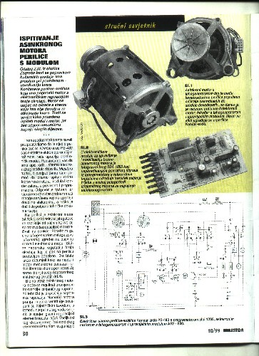

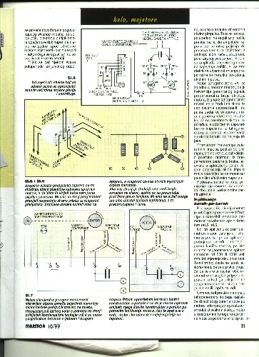

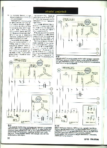

Prej nisem mogel.Zdaj prilagam sliko,ni pa Gorenje.
