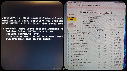

Izpiše:
Failing
1720-SMART HARD DRIVE detects
imminent failure
Failing Drive: SATA 2
Failing Atribute: # 05
Računalnik je imel najprej en klasični disk, potem pa so mi na servisu dodali SSD disk, na tem so Windowsi, ki se zeli hitro naložijo.
Kaj je narobe ?
Prispevkov: 2093
Aktiv.: 12.82
PrispevekObjavljeno: Tor Dec 12, 2023 8:09 pm    Naslov sporočila:   Odgovori s citatom
Sicer se PONAVLJAŠ, če pa sam ne veš kaj si že spraševal in nič naredil glede tega pa je to moj zadnji odgovor.
Če je SATA2 disk ta SSD potem ima težave.
Dal sliko s.m.a.r.t podatkov tega ssd!!!
Imam podoben primer SSD diska (HP javi smart ID=AD), ki ga imam zgolj za test kdaj bo odpovedal in ga občasno štartam.
Tvoj javlja smart ID=05
ID 05 = Reallocated Sectors Count
število slabih sektorjev, ki so bili najdeni in prerazporejeni.
Čitaj
https://en.wikipedia.org/wiki/Self-Monitoring,_Analysis_and_Reporting_Technology
Jaz bi reklamiral disk. Še prej pa naredil varnostno kopijo podatkov brez katerih ti živeti ni.

Predvidevam, da je disk 1 novi SSD disk na katerem so Win10, disk 2 pa stari 2TB disk s podatki.
Ti pa povej, če je to res.
Če je, ti torej sistem javlja napako smart ID=05 na disku 2 (Failing drive: SATA 2), ker se počasi poslavlja.
In pripni sliko s.m.a.r.t podatkov tega diska !
Oba diska sta stara okoli tri leta, če se poslavlja ta velik ne bo nič hudega, če pa tamali pa bo velik problem in sicer nova instalacija Windows, pa novega tako hitrega si ne bom mogel privoščiti. Kje vidim smart podatke diska ?

Čakaj ti imaš dva diska. Mali je sigurno SSD veliki bi lahko bil navaden. Če veš, da so na malem windovsi odstrani velikega, ki ga imaš za ostale podatke, da boš videl ali je hin taveliki.
DusanK, včasih sploh ne moreš priti zdaven diska. Mojega ustrajno zavrača pri formatiranju in inštalaciji tako, da ga najbrž lahko dam samo še v kanto.
