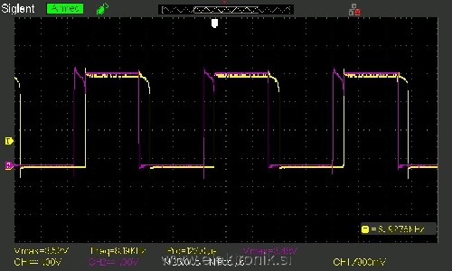

Že en čas me muči.
Delam driver za majhno tuljavo, ki mora iti v zasičenje enkrat v eno drugič v drugo smer. Važna je točna in stabilna frekvenca. Delovna napetost 3.3V
Sedaj imam rešeno z 4x mosfet(H-mostič) in flip-flopom z malim delayem.
Saj dela, ampak nisem ravno navdušen, ker imam neke popačitve.
Ima do kako idejo? Mogoče namenski čip?
Naj omenim, da MPU tu nima kaj iskati, ker je potencialni vir motenj ...

Kakšne popačitve? Tisto padanje signala? Domnevam, da graf prikazuje napetosti na izhodih mostiča. Ko tuljava pride v nasičenje, njena impedanca pade in potegne velik tok, zaradi katerega se lahko sesede izhod gonilnika.
Gonilniki za koračne motorje (npr. L298) stabilizirajo tok skozi tuljavo z izklapljanjem, ko tok doseže nastavljeno mejo. Zaporedno bi lahko vezal tuljavo z višjim tokom nasičenja, s čimer bi poskrbel, da bi tvoja tuljava bila konstantno v nasičenju.

To zna držati. Ampak jaz hočem, da gre v zasičenje.
Muči me oni delay. Sedaj imam rešeno z RC. Saj dela, ampak ali je kakšen čip, ki lahko definiram delay in je časovno in temperaturno stabilen?
Druga možnost pa bi bila en pozitiven in drug negativen pulz ter h-mostič
Tako enostavno, ampak mi ne pride naprej nobena pametna ideja

SimonS je napisal/a:
TimerBlox. Ni ravno poceni, glede na to, da je LTC.
Ne razumem najbolje. Če imaš enojno napajanje, potem je H-mostič najbolj enostavna rešitev.

Gre za senzor in sem omejen z velikostijo komponent prav tako z porabo. Še najbolj važna pa je da ne motim samega senzorja I2C, ISP, itd zna kar uplivati.
Tokovi so res majni ranga mA
Sedaj imam 2x half bridge. Saj dela, ampak rad bi napravil še bolje.

Če so tokovi skozi tuljavo v rangu mA, potem sploh niso potrebni diskretni MOSFET-i. Lahko bi uporabil dual low-side driver (8 pin) za neposredno krmiljenje tuljave.

Sem imel tudi to v mislih. Ampak še vedno ostaja vprašanje, kako zaneslivo narediti delay, ki se ne spreminja glede na čas in temperaturo....

Torej potrebuješ točneje od 4%, ki jih ponuja TimerBlox LTC6994-2? In kako točno? Potem bi že skoraj moral narediti na osnovi kvarčnega kristala.

Našel. DS1100L je kar rabim.
havla za pomoč

Ne zastopim. Glede na sliko zgoraj sem sklepal, da potrebuješ ca. 12us, tale čipek pa ponuja do 0.5us. Pa še manj točen je od TimerBlox.

Ja drži. Oni so do 500ns ta se pa nastavi tudi na 20us, kot rabim jaz
Sem opazil ta čip, ampak sem površno prebral manual in po simulaciji ni delal najbolje. Sedaj vidim, da je to-to!
Na začetku ima nek delay, ki pa ni moteč.
hvala!

Bi rekel, da je tista "popačitev" signala posledica povratnega toka čez diode vsled izklopa induktivnosti.
Torej je signal čist lep.
