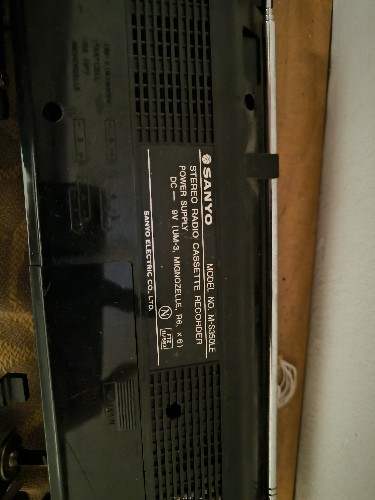

Pozdravljena družba,
nekaj časa nazaj sem pod svojo domeno dobil majhen prenosni radio m-s350le. Precej lepo ohranjen, vse se ga še drži. Problem pa je, ker se ne prižge.

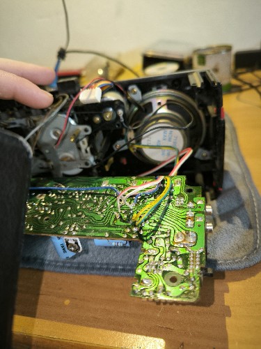

Ne deluje niti na baterije niti na zunanji 9V DC napajalnik. Napajalnik da napetost na pine konektorja na TIV. Konektor sem prelotal v izogib hladnih spojev.
Stikalo za vklop je preklopno (vecpolno, ce gres po nekem zaporedju se stvar menda ugasne ali prizge ), neka carovnija ki ima najbrz zadaj kaksno ekstra logiko.
Nisem opazil nobenih hladnih spojev, prav tako ni videti, da bi bilo karkoli zažgano ali mehansko poškodovano oz. modificirano.
Je kdo ze popravljal kaj podobnega? Kaksen nasvet kje kaj preveriti?

Ura ne dela - stran 26 res pravi, da je + iz power konektorja vezan direktno na uro. Če pa gledaš TIV sliko, pa je edina direktna povezava GND - preizkušeno tudi z voltmetrom. Pin1 pri clock konektorju, ko naj bi bil +9V, ima 340mV. Enako pin2. Pin3 530mV, pin4 110mV, pin5 90mV in 6ka je GND.
TIV pri konektorju ni počen, sem 9V našel tudi dalje po vezju če sledim tem izvoru.
Če je kdo kaj drugega ali drugače priklopil - sam bog ve. Škoda bi ga bilo pa vseeno.

Ha, ha, saj sem že ćisto zamešal, kaj je kdo napisal. Berem tvoj zadnji prispevek na sosednjem forumu, kjer nisem član, zato tam ne morem odgovoriti. Si prepričan o + in -? Meni se zdi, kot da si ju zamenjal. Tam, kjer si z modro označil gnd bi moral biti +9V. Napajalni konektor ima pri tem aparatu v sredini minus in ne plus, kot je običajno pri večini drugih aparatov. Pa modul ure pri tem aparatu ni direktno povezan z gnd. Pin 6 konektorja je samo krmilni izhod ure za vklop napajanja pri bujenju.

Po korekciji tega so nove ugotovitve:
- Sedaj gre napajanje pravilno v vezje
- ura je delovala. Preteklik. Potem sem vse ostale kable nazaj nalotal, pa je spet brez življenja.
- na konektorju za uro so napetosti ( na pinu 3 = 8,3V, 4 in 5 = 8,5V ) napačne, sedaj ko ura ne dela. Kaj bi lahko bil razlog?
- Če povežem kontakte stikala S9 so napetosti na pinih IC5 pravilne. Na nekaterih je deviacija navzgor nekje +0,1V do +0.2V (tudi 9V napajalnik da ven 9,18V)
- Ob vklopu na "TAPE" (slišen šum, malce tihega piskanja, ena cudna piskalna frekvenca ko mal gre gor v majhni deviaciji pa dol, kakor se ji zdi. Morda bi to lahko bil znak za kakšen kaput kondenzator? Nekaj na podobno foro bi rekel da se sliši) in potem nazaj ( izklop radija ) se naredi nek kratek zvok za ca. četrt sekunde. Ubistvu je to radijo. Če dam na FM in na slepo prestavljam frekvence ter prekapljam iz tape na off se za trenutek sliši karkoli pač daje radio na frekvenci ven. moment govora, glasbe, ...
Potem pa vgasne vse skupaj s šumom ker pač sem dal na off. Jakost je odvisna od pozicije volume potenciometra.
V Tape poziciji se sliši prsketanje če obračam volume potenciometer. Za spucat ali pa zamenjat, bi pa rekel da je to znak da nek signal gre nekam in se ojača, da je linija aktivna.
