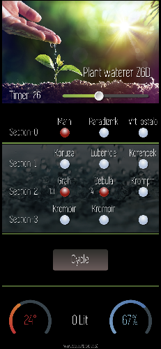

Upoštevati moraš debelino cevi in pretok. To pomeni, da ko boš odprl več ventilov, bo pritisk padel.
Jaz sem za glavno cev uporabil alkaten 3/4'' in lahko zalivam 2 zalivalnika hkrati preko štirih sektorjev-jaškov na vsakem po 3 ventile. Seveda nimam v tem primeru Gardenia ventilov, ampak navadne elektromagnetne. Pri ventilih, ki se nahajajo v raznih urah, napravah za zalivanje je ventil plastičen kroglični in se energija prorablja samo ob prestavitvi. Takšne rešitve sem sicer poizkušal, ampak niso preveč zanesljive, ker lahko ostane ventil trajno odprt tudi, ko pade napetost (baterija ali napajalnik) ali je kaj narobe z elektroniko.
V ta namen sem uporabil glavni ventil (3/4'' Jakša 12V), nato pa 1/2'' za vsak nadaljni ventil - zaradi varnosti.
Rešitev imam že nekaj let izvedeno za zalivanje njive dolžine cca 100m in širine cca 8m.

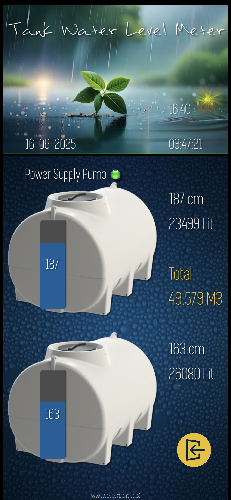

Vodo - deževnico imam zbrano v dveh rezervoarjih - starih vodnjakih.
Aplikacijo sem naredil z ATXMEGA128 za kontrolo in nadzor pa sem uporabil GUI-O aplikacijo na android telefonu.
Možno je sekvenčno zalivanje, ko se konča eno se začne drugo, ter nastavitev časa za avtomatski izklop.
