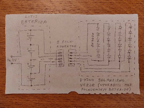

Lahko narediš preprosto "trotl zihr" varianto. Zaporedno skupaj sestavi (zalotaj) 6 × 1N400x diode da dobiš 6 × 0,7V = 4,2V in jih preko mini DIP stikal vežeš vzporedno na litijeve celice. Pred vsakim polnjenjem daš DIP stikala na ON, po polnjenju baterije jih daš pa na OFF. Na ta način lahko uporabiš originalni polnilnik, in celice baterije bodo zbalansirane.

Pri tipičnem polnjenju (več kot 1A), bodo imele diode desetinko, dve ali celo tri večji padec. Seveda segrevanje ob tem zmanjša padec, vendar smo kljub temu lahko na 0.8V.

Diode niso v funkciji prenapetostne zaščite litijevih celic tako da do toka 1A skozi diode nikoli ne pride, možno bi bilo samo če bi bilo s polnilnikom kaj narobe ali pa da bi bila ena ali več celic v kratkem stiku, da se izogneš temu mogočemu slučaju se to lahko zaščiti z 1A varovalkami.
Diode so v funkciji balansiranja napetosti med celicami, to pomeni da pri tisti celici na kateri je višja napetost skozi diode teče večji tok kot pri celici z nižjo napetostjo, na ta način se celica z višjo napetostjo polni manj kot celica z nižjo napetostjo ker tok ne teče skozi celico ampak jo tok zaobide preko diod.
Ker je v baterijskih paketih običajno zelo malo prostora sem prišel na idejo Idea da kontakte vseh zaporedno vezanih celic povežeš z žičkami na zunanji konektor in na ta konektor pred polnjenjem priključiš diodno balansirno vezje. Na ta način lahko eno balansirno vezje uporabiš za več baterijskih paketov, pa še izničiš možnost da ga po končanem polnjenju pozabiš izklopiti. Slika priložena.

Meritev na diodi 1N4007, meritev napetosti na diodi v odvisnosti od toka skozi to diodo:
1mA -> 618mV
2mA -> 636mV
3mA -> 648mV
5mA -> 666mV
10mA -> 690mV
20mA -> 720mV
30mA -> 740mV
40mA -> 750mV
50mA -> 760mV
100mA -> 790mV
200mA -> 830mV
500mA -> 895mV
Temperatura okolice 22°C, meritev na mizi, v bližini na mizi postavljen termometer. Temperatoro diode nisem meril, se pa pri večjem toku zaradi disipacije segreva. Pri nizkem toku je disipacija zanemarljiva, s tem tudi segrevanje diode zaradi toka ki teče skozi in napetosti, ki je na diodi.
Z zaporedno vezanimi 6 diodami bi naredil en čuden balanser ki bi pri približno 3,7V balansiral s tokom cca 1mA in potem tako dalje ... napetost balansiranja je precej odvisna od temperature. Seveda bi tok balansiranja padal skupaj s padanjem napetosti, ampak pri omenjeni napetosti bi še vedno tekel tok 1mA iz baterije... izklop po polnjenju je nujen, tako da tak balanser bi bil nekaj pogojnega, če bi imel vse diode z ENAKO karakteristiko.
