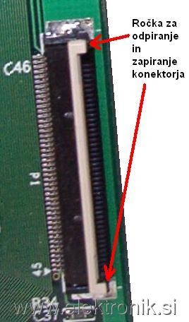

Pozdrav,
gre se namreč za LCD monitor- raztavljen displey. Potreboval bi 2 kabla ki povezujeta kontakta na sliki. Upam da kdo ve kje bi to našel ali pa se kateremu valja doma in bi seveda prodal.

Na drugi sliki je videti dve stvari:
Tik pod zeleno puščico je kabel dokaj ostro prepognjen - preveri, da sledi niso zlomljene.
Na drugi strani (spodaj na sliki) je kabel poškodovan takorekoč do nerazpoznavnega.
NI panike Very Happy !
Z olfa nožkom odreži poškodovan del kabla, torej nekaj milimetrov. Nato z zdravega dela kabla počasi spraskaj 5mm izolacije. PAZI, da boš praskal pravo stran, in da ne boš pregrob.

Taka poškodba kabla običajno nastane, ko poizkušaš izpuliti kabel iz konektorja, brez da bi ga odklenil (rdeče označeno na drugi sliki).

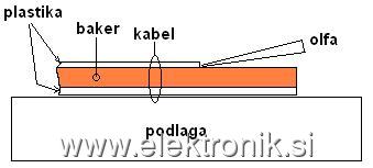

Za začetek poškodovanemu kablu odreži poškodovani konec. Odreži ga čim manj. Potem z olfo odstraniš izolacijo na zgornji strani (na sliki). Plastiko lahko odstraniš tudi z spajlanikom, ki je ogret toliko, da rahko zmehča plastiko.
