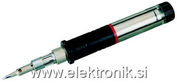

Iz prakse in resne industrijske uporabe ... za namizne varijante je zakon Weller, za plinske pa Ersa.
Na tvojem mestu bi vzel nekaj takega ...
ERSA Independent 75
V Conradu sicer stane 78€ vendar ti za 28€ nad tvojim ciljem ne bo žal. Dobiš praktično škatlo za na teren, dve konici, gorilnik za termo bužirke, elektronski vžig ...
Podoben malo starejši model (brez elektronskega vžiga) uporabljam BP že skoraj 10 let.
Izogibaj pa se kakšnih COLD HEAT varijant. Wink

Uporabljam zgoraj omenjenega iz Conrada firme Portasol PP1-K, praktično identičen temu na sliki, drugače pa jih izdeluje neka Irska firma (tudi za Erso kolikor vem), v glavnem dobra zadeva (kvalitetna izdelava), rezervne konice so sicer drage, 90% pa ga uporabljam za segravanje skrčljivih cevk skrčk - bužirk.
Aja še to, nekateri plinski spajkalniki (baje wellerji) so občutljivi na plin, ki ga daš notri, pri njih moraš uporabljat samo original plin, ki je dovolj čist, drugače ne dela v redu... Ta iz conrada ni občutljiv na to, notri dajem plin za polnjenje vžigalnikov, ki ga kupiš v trafiki, pa še dosti ga ne porabi.

Tudi Portasol je dobra varijanta ker je skoraj kopija Erse. Jo je pa začel cenovno dohajat (identičen komplet je le 6€ cenejši).
Imel sem tudi dva plinska Wellerja, ki pa težko vžigata in tudi vmes rada ugasneta, čeprav sem vedno uporabljal original plin ali pa vsaj RONSONa.
Mislim, da imam nekje še praktično novega iz slike, ki sem ga le dvakrat prižgal in pospravil v predal. Lahko ti ga dam po polovični ceni pa bo ravno tako 50€ kot je tvoj cilj ... Smile
Pri vseh teh plinskih spajkalnikih je res treba pazit in uporabljat samo kvaliteten plin.
Običajno jim zadostuje le eno polnjenje od kakšnega low-coast INA plina, da se zamaši ventil in v njemu ob tresenju ropota, kot da bi bil napolnjen z mivko ... Mad
