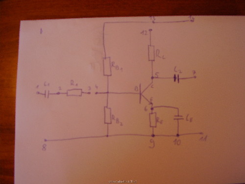

Živjo.
V šoli sem dobil nalogo, da moramo narisati pač neko vezje. PRofesor nam je narisal vezje (slika1) in mi moramo potem to doma narediti v sprint layout-u.
Prosil pa bi kakšnega majstra, da si vzame minutko in preveri, in če je kaj narobe, ni treba povedati rešitve samo povej kaj je narobe, se bom že jas matral Smile
Priloge:
1. slika = električna shema
2. slika = moje vezje v sprint layout-u izvoženo v .gif format

Vezje si narisal pravilno. Ampak bodi previden pri obrobi, da jo boš odstranil ko boš jedkal, ker če ne bodo vsi kontaki v kratkem stiku. In pazi še na polariteto kondenzatorjev.

Vezje je sicer pravilno, ampak je narisano tako (šlampasto)- površno, da nima ne riti ne glave. Poskusi se malo bolj potrudit, naj bodo vse vezice pod enakim kotom in v enakem stilu. Pazi na enake razdalje, recimo vezica, ki poteka med rb1 in rb2 se skoraj dotika rb1, naj bo v sredini med njima in če si enkrat uporabil sekane vogale vezic, jih uporabi na celotnem vezju itd.
To kar si skup spacal se izdela v cca 5 minutah, če pa bi rad malo lepši izgled se boš moral malo bolj potruditi.
Pregovor pravi "Kar se Janezek nauči, to Janez zna". In če boš že pri takih enostavnih vezjih površen, kaj bo šele pozneje pri nekem bolj kompleksnem vezju.
Če ne razumeš kaj bi ti rad povedal, mi pošlji pod zasebno vezje, original iz sprint... in ti bom del vezja popravil in točno opisal, kje je potrebno pazit in kaj.
Za linijo, ki si jo narisal okoli vezja pa uporabi drugi layer- drugo barvo, da jo lahko pred tiskanjem izklopiš, enako velja za napise vrednosti elementov itd.
Cheerio baj frm S58S Robert !

Drugače, kar se pa vezja tiče, menim, da bi moral povezave še nekoliko podebeliti. Profesor nas je učil, naj povezave in pade povečamo kolikor se da (vendar pretiravati tudi ni dobro Very Happy)...

Drugače tudi pri nas profesor hoče da narišemo v merilu 1:1 s svinčnikom, samo jaz zmerom najprej narišem v layout-u, nato pa prerišem s svinčnikom. Je lažje Very Happy
Bi tudi jaz spremenil mere, vendar nam jih je točno določil! (povezave 0.5mm, kondenzator 10mm,...)
