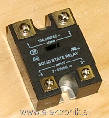

Hvala, to je torej tole, na eno stran kjer piše naprimer pri tej sliki, dam pulzirajočo napetost 3 - 32V, ter na drugi strani do 240V. Tnx!, potreboval sem tole rešitev, saj mi gre na žjuce šklocanje releja. :d
Za ta SSR ne rabiš pulzirajoče ampak istosmerno napetost Exclamation

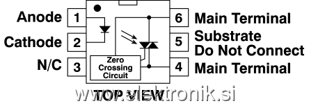

Del iz Iztokove sheme

To, kar je izrezal Silvo, je v bistvu notranjost takega SSR oz. Solid State Releja.
SSR in rele sta galvansko ločena (vhod in izhod), da te ne strese omrežna napetost, medtem ko sam triak pa ni izoliran. Rabiš optokopler (tista škatlica na shemi), ki elektriko pretvori v svetlobo, jo pošlje po prozornem izolatorju in potem nazaj v elektriko. Na zelo enostaven način povedano.

Aha, torej si še morem tole nabaviti, potem pa kot prikazuje slika priklopim, in bo moralo delovati.

Tako je. In pazi na zadostne razdalje med vhodnimi in izhodnimi povezavami (izolacija).
