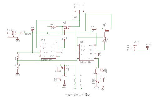

shema_BAT+LED.pdf
Shema polnilca in tokovnega vira

A se baterija v mirovanju nič ne prazni preko vezja, ki je še na njo priklopljeno?

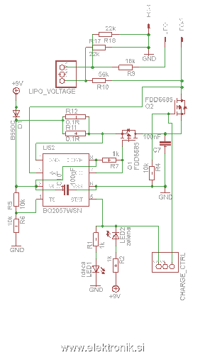

Na robotu imam 2S 2100mAh LiPo in iščem en čip, ki bi lepo polnil/balansiral celici. Ampak ker sem obupal nad iskanjem enostavnega ipa, ki ima v sebi polnjenje, balansiranje, opazovanje in zaščito, razmišljam, da bi uporabil kar dva kosa BQ2057, od katerih bi vsak posebej polnil svojo celico.
Moja baterija najbrž nima vgrajenega zaščitnega vezja (vsaj videti ni tako).
Zdaj me pa zanima, če bi tole vezje iz priponke dejansko delalo. Pa prosil bi tudi za kakšen predlog glede MOSFET-ov (polnil bi z ~1.8A). Bi bili tile OK (4.7A 20V)?
Ne znam pa izračunati upora Rsns (R10, R9), če hočem baterijo polniti z recimo 1.8A (če je 2100mAh). V datasheetu (stran 10) piše, da se ga izračuna Rsns = V(sns) / Io(reg) (Where Io(reg) is the desired charging current.). Ampak če nimam podatka glede V(sns) Mad

PrispevekObjavljeno: Tor Mar 22, 2011 11:05 pm    Naslov sporočila:   Odgovori s citatom
program_er je napisal/a:
... Ampak ker sem obupal nad iskanjem enostavnega ipa, ki ima v sebi polnjenje, balansiranje, opazovanje in zaščito, razmišljam, ...
Sem nekaj časa nazaj gledal čipe za balansiranje, ponjenje in ... od MAXIM-a. Tega je malo morje.
Npr.
MAX1908, MAX1906, MAX745, DS2762 in še in še. Z vzorci ponavadi ni težav.

PrispevekObjavljeno: Sre Mar 23, 2011 12:33 am    Naslov sporočila:   Odgovori s citatom
Saj sem že tudi z BQ2057 narisal vezje, ampak me jezi, ker moram imeti na vezju (če hočem polniti 2100mAh 2S LiPo z 2A pri 8.4V) gromozanska 10W upora, vezana vzporedno Evil or Very Mad
Pa še kar nevem kako izračunati upora, da bo se LiPo polnil z ~2A Mad
3-pinski letvici gresta na uC, s katerim napetost na celicah (LIPO_VOLTAGE) s pomočjo interne 2.56V reference, CHARGE_CTRL pa je za izključitev polnjenja, če uC s pomočjo 1wire DS18B20 zazna, da je temperatura baterije >50°C.
