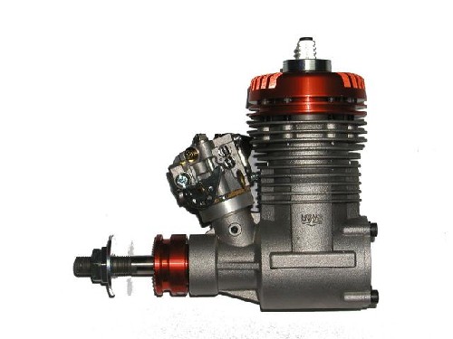

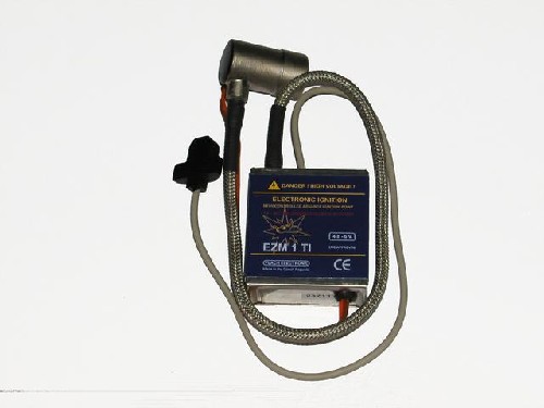

Prilagam sliko kako naj bi to izgledalo.
Še vedno me zanima, če kdo ve kje bi lahko nabavil trafo in tuljavo.

Torej, ti nameravaš to zadevo napajati iz baterijskega napajanja? ali mogoče s pomočjo generatorja na motorju?
Glede na to, kakšne slike si prilepil, potem zadeva ne bo za kosilnico ali moped, kot si prej napisal, ampak za letalski model? ali se motim, zakaj si tako skrivnosten? ali nameravaš narediti univerzalno zadevo.
Zavedatti se moraš, da ima iskra tudi določeno energijo, oziroma mora imeti določeno minimalno energijo, da lahko vžge zmes bencina in zraka. Če je teh isker veliko v časovni enoti, to pomeni določeno porabo elektrike. Če bo to iz baterijskega napajanja, bo to bolj težko.
Sicer pa, ali nimajo letalski modeli takih motorjev, ki delujejo na principu samovžiga in da samo pri nizkih vrtljajih potrebujejo žarilno svečko?
Kje bi dobil tuljavo ali trafo ti težko svetujem, ker očitno še ti ne veš, kaj sploh hočeš in kaj sploh iščeš. Če si že dal sliko narejene elektronike, zakaj ne kupiš en tak primerek in zadevo kopiraš? Samo vžigalno tuljavo lahko narediš sam, težava pa bo po vsej verjetnosti poraba.
