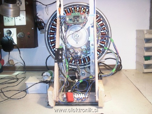

Moj trifazni generator (direckt drive motor od LG pralnega stroja) z preklopljivimi poli da pri 2.5 ob/sek ven neobremenjen 55V - že usmerjena- žice navitij bi pa po moji oceni zdržale kakšne 3A. Če te zanima pridi pogledat.
LP Zamot

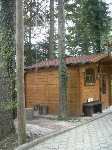

Jaz imam testno postavljeno v potoku vetrnico od zunanje klime.
Dosegam okoli 4 vrt. /s.
ali obstaja kaksna varianta, da bo kje dobil vodotesen motor, kot je na zgornji sliki?
Cilj je nardit nekaj podobnega:
http://www.elektronik.si/phpBB2/download.php?id=22239
samo z obratnim namenom (ustvarjat energijo)
in pa seveda ne tolko lepega dizajna...

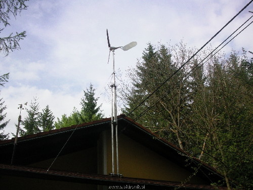

Na priponkah lahko vidiš generator na "domači" vetrnici in modificiranega kitajca.
 Velikost datoteke:  924.5 KB
 Pogledana:  24 krat
 Velikost datoteke:  892.1 KB
 Pogledana:  16 krat
