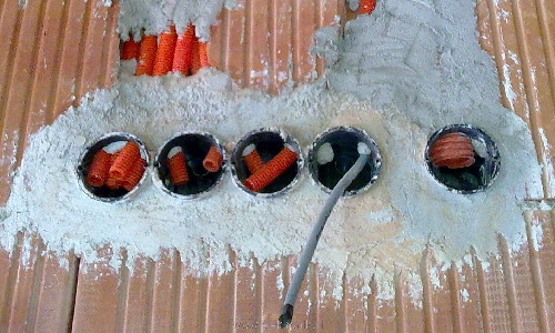

Waldo je napisal/a:
Sicer pa sem že v eni drugi temi prebral nasvet v smislu: na vsako steno eno ali dve vtičnici, pa boš že s podaljškom pripeljal elektriko tja, kjer jo rabiš in koliko vtičnic rabiš.
Za TV in ostale igrače je res ponavadi samo 1 vtičnica, ampak je lahko več doz za vse ostalo.
