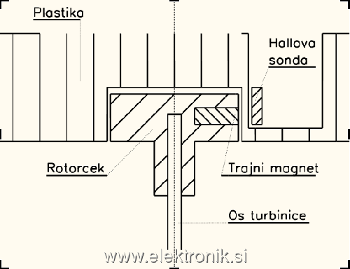

Torej na števcu s priključki 1/2" sem odstranil zgornje steklo in pa mehanski števec obratov turbinice. Na mesto vrtečega rdečega indikatorja vrtenja turbine, sem postavil preprost plastičen kolešček in na njegov obod sem vstavil zgoraj omenjeni trajni magnet, ki sem ga vzel iz originalnega merilnega senzorja pretoka (tega nisem uporabil zaradi premajhnih priključkov) in ga z lepilom fiksiral v za to pripravljeno luknjico. Sedaj pride na vrsto nadomestek za steklo, ki je ravno tako izdelan iz plastike. Dimenzije so iste kot za steklo. Spodaj ima vdolbino v kateri se nahaja vrteči kolešček. Z zgornje strani sem naredil kakšen mm stran od te vdolbine luknjo, v katero sem montiral halov senzor. Naredil sem tudi preprosto vezje, ki na izhodu da TTL impulz za vsak obrat turbinice. Potem sem skozi ta števec nekajkrat pretočil znano količino vode in sem dobil število impulzov za 1 liter vode. Vse ostalo je nato v programu, ki te impulze šteje, preračunava v litre, beleži porabo po posameznih urah itd. Zadeva mi deluje ža kakšnih pet let.
Moram povedati, da sem imel kar nekaj problemov z oblikovanje impulzov, ker je senzor brez prisotnosti magneta na izhodu dal ven nekaj takega kot več nepravilnih signalov povsem različnih in nestabilnih frekvenc, amplitude blizu napajanja. Ko pa se je magnet približal, se je pa amplituda vseh signalov zmanjšala na nič. To "pavzo" sem izkoristil za obdelavo. Na žalost nisem uspel prebrati oznak na senzorju, predpostavljam pa da je to halova sonda. Nekje imam prerez modifikacije števca. Ko najdem, pripnem.
Lp Vlado

Evo skice.
Lp Vlado

Slika modifikacije

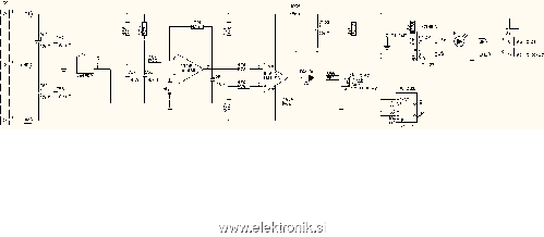

Tukaj je še el.shema. Upam, da komu koristi.
Lp Vlado
