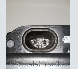

Pa, kaj mu pomagajo vsi ti nasveti..?.. Brick wall Brick wall Brick wall
Muči ga tole na sliki. Boo hoo!
Kateri pin je + in kateri -??? Pray
Bo treba pred pisanjem kakšno slikico pogledat Shame on you

Ja, ampak če ne več priklopa za + in - je pa treba it v obratni smeri (iz baterije nazaj do konektorja in potem do napajalnika) in malo pomerit kam gre kaj.

Ker je litijeva baterija je po vsej verjetnosti v bateriji vezje za polnjenje, zato da med polnjenjem kontrolira tudi temperaturo baterije in napetost posameznih celic, in potemtakem na bateriji na konektorju za polnjenje ne boš izmeril kje je + in kje -. Confused

Ima pa vtič, ki ga lahko priklopiš na pine baterije samo v eni smeri. Iz polnilca gresta dva vzporedna vodnika, prav tako sta dva vzporedna vodnika na kablu z vtičem. Sedaj je treba vtič vtakniti v polnilno natičnico in povezati istoležne vodnike.

Mislim da je na konektorju od adapterja označeno, če je "utor" spodaj je levo + in desno -

Tukaj https://ae01.alicdn.com/kf/Hec3c784888824ba3b9d92aedeb8a06c5Q.jpg se vidi oznaka + na vtičnem konektorju. Sicer pa kolikor sem prebral glede original polnika, je zaščita proti nadtoki, zaščita proti prepolnjenju in temperaturna zaščita vkomponirana v samem poplniku. Glede na to bi najbrž lahko na pinih baterije pomeril polariteto.
