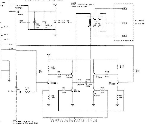

Kljub temu sem na testno ploščo sestavil vezje, naredil napajalnik z dvema zaporedno vezanima elektrolitoma med 5V - tako, da sem na sredini dobil polovično napetost, kamor sem priključil en konec releja. Če drugi konec priklopim proti + ali - zadeva veselo dela. Že kako uro "šloca". Sedaj ga krmilim direkt z izhodom PIC-a.
Zanima me, če obstaja kako namesko pogonsko vezje za tovrstne releje? V prilogi še izvedba enega sobnega termostata. Vezje z šestimi transistorji postane komplicirano, v koliko bi na vezju uporabil več relejev.

primer vezja
 Velikost datoteke:  44.03 KB

Verjetno bi ti prišel prav TD62783AP, katerega priključiš, ter krmiliš npr, s 5 voltnim signalom, na izhodu pa zagotavlja do 250mA toka in napetost na izhodu iste vrednosti kot je napajanje ic-ja.

Branko hvala. Zadeva dela kot je treba. Za moj rele mora biti kondenzator 100 mi F

Lahko pa uporabiš še kakšen eksotičen IC.....

Silvo poglej na microchipovo stran čipe z oznako: TC4468 ali kaj podobnega tale ima štiri 1.2A neinventirane driverje. Za sample pa tudi že veš Very Happy
