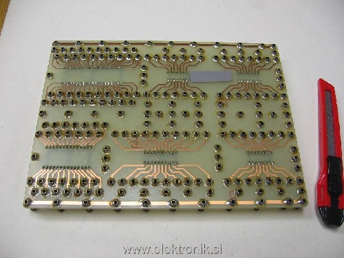

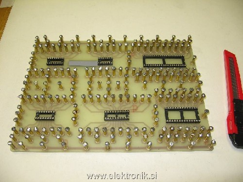

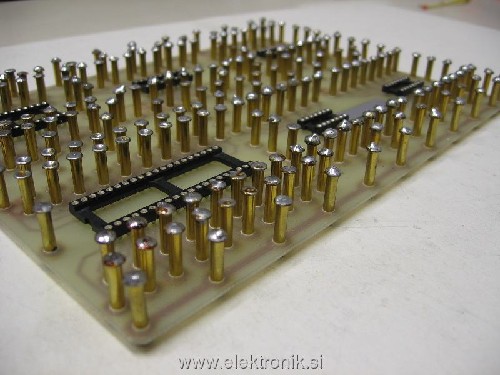

Najprej si izdelaj testno ploščo.
Mojo lahko vidiš na priloženih fotografijah.
Če rabiš načrt tiskanega vezja mi piši.

Mislim da si izbral kar pravi projekt. @Mi747; tudi tvoja ploščica ni slaba, saj se lahko pri tem učiš veščin spajkanja Wink . Iz česa pa si uporabil tiste "količke"? Mogoče votlice za stiskanje kablov Rolling Eyes ?

@Trobida,
tistim "količkom" se reče votle (cevaste) kovice. Izdelane so iz mesinga, ko so nove se svetijo kot zlato in se lepo spajkajo. Zunanji fi je 3mm dolžina pa ca 15 mm.

mi747 je napisal/a:
@Trobida,
Sem imel na koncu jezika Wink . Sam največkrat uporabljam protoboard.
