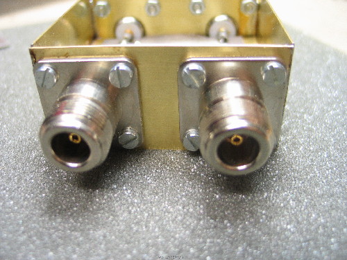

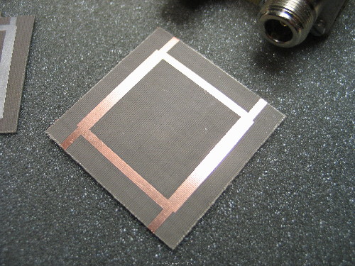

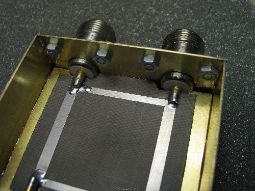

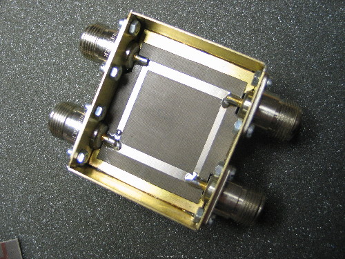

Hibrid je vezje, ki naredi prilagoditev dveh signalov na en sam izhod. Lahko pa tudi obratno: en sam signal lahko razdeli na dve veji. Seveda so potem nivoju na obeh izhodih za 3db manjši kot na vhodu.
Vezje je pasivno a ni frekvenčno linearno.
Danes sva skupaj z s55m izdelala hibrid za frekvenčno področje 1500 MHz.
Na slikah se vidi vode različnih impedanc (različne širine) narejene na teflonskem laminatu.
