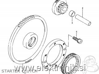

PrispevekObjavljeno: Čet Apr 08, 2010 7:08 am    Naslov sporočila:   Odgovori s citatom
To so sestavni deli sklopke za zaganjač.Vgrajena je v samem motorju.
 Velikost datoteke:  17.76 KB
 Pogledana:  3952 krat
