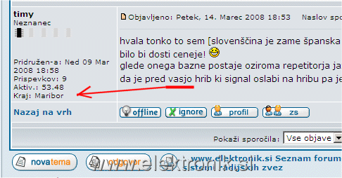

Aktiv.: 33.05
PrispevekObjavljeno: Pet Mar 14, 2008 9:17 pm    Naslov sporočila:   Odgovori s citatom
Shocked
Maribor

Aktiv.: 33.05
PrispevekObjavljeno: Pet Mar 14, 2008 9:56 pm    Naslov sporočila:   Odgovori s citatom
Ko grem jaz na vikend ugasnem mobitel. Wink Če pa misliš najti rešitev z repetitorjem za 400 €, pa mislim da je ceneje vrniti se na starega operaterja. Si pač šel iz dežja pod kap (beri: iz kadi pod tuš). Nekateri operaterji so kot moji lasje na glavi (enotretinska pokritost).
Pa ne mi zameriti, tisto se mi je zdelo tako "frajersko". Sem zagrizen mariborčan, ki se je odselil malo proti jugu.
